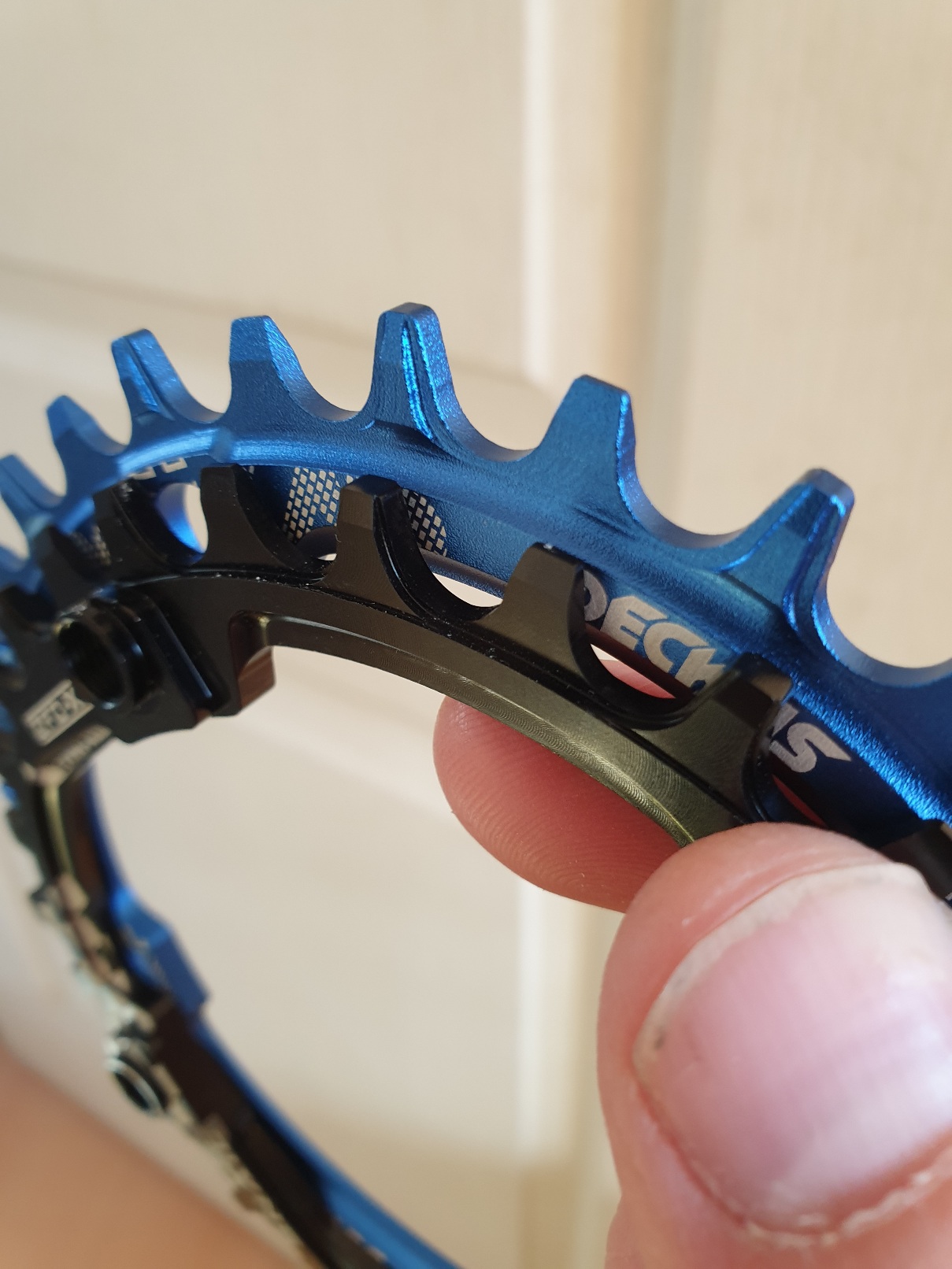

На курбели 6100,7100,8100,9100 може да се сложи плоча 28 зъба на шимано или друг производител (26 не съм виждал). Смисъла на ползване на шимано верига 12ск е само ако се ползва с тяхна касета или китайски еквивалент при който са копирани вдлъбнатините по венците (вече и от двете страни) за да работи хиперглайд+ технологията. Има работещи плочи и със старите захващания (104/96 bcd) от други производители за 12ск верига на шимано. Повечето narrow-wide плочи са за 11 или по малко скорости и дебелите им зъби се заклештват в звената на 12ск шимано верига. Но както писах има и изключения. Ще опитам да покажа със снимки работеща такава, в моя случай китайска (търсих възможно най евтина сглобка за 12ск) но има и по-маркови. При избор срам касета не виждам смисъл от разглеждане на шимано вариациите. За верига си остава варианта на срам или KMC, за курбели пак срам или raceface.
едит: черната плоча с видимо по дебелите и квадратни зъби не става за 12ск шимано верига, синята плоча с по-заострените дебели зъби върти в момента такава верига.

Ясно, значи веригата е проблем, не плочата. Предпочитам курбели и средно на шимано. Значи мога да взема Shimano SLX FC-M7100-1 и да го комбинирам с каквато плоча намеря (дори шиманска) + верига различна от шиманска + касета SRAM 1275.
