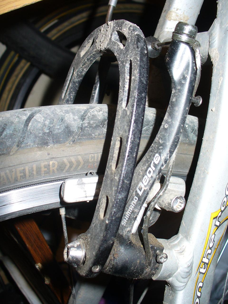

Мнениеот marsa » Вто Юни 08, 2010 8:41 pm
Ето един бустер Зуум, който нов е с цена 10лв, върви с втулки, шайби и доста дълги болтове (не повярвах, че пивотите ги поеха), вижда се шестограна, с който може да се застопори позицията спремо болта. Екстра е:
(209.62 KiB) 328 пъти
Този е най- прост, без нищо допълнително, взех го от форума.

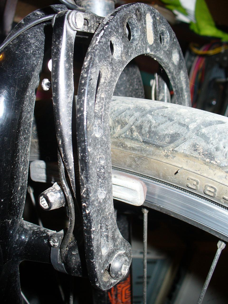

За отпред е приказка:
(244.98 KiB) 262 пъти
