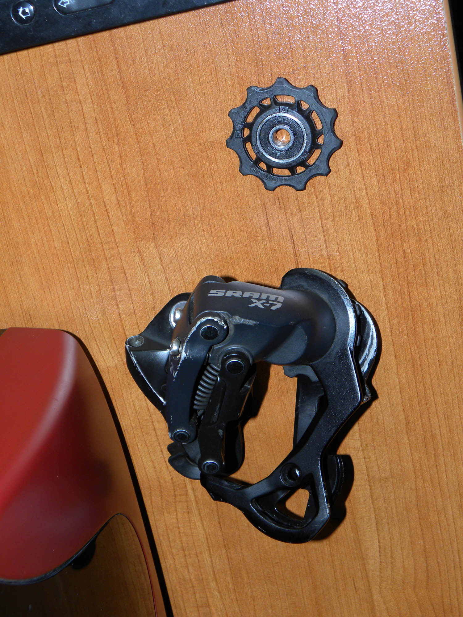

Мнениеот fenoryl » Пет Авг 06, 2010 9:10 pm
:offtopic:
Снимката, която обещах.
(470.06 KiB) 420 пъти

Мнениеот Ozzie » Пет Авг 06, 2010 9:18 pm
хммм... така като гледам е с късо рамо, ама наистина късо
Можеш ли да кажеш каква му е датата на производство? Трябва да е маркирано някъде по рамото. :agree:

Мнениеот fenoryl » Съб Авг 07, 2010 9:31 am
Маркировката е със зелено, но за съжаление се е позстрила. Различава се само едно "T1", незнайно за мен какво означава.

Мнениеот Krismars » Сря Авг 11, 2010 12:59 pm
Късо рамо има от 2009-та насам :agree: Моя е 2008 със средно и не е с машинен лагер :magnify:

Мнениеот Ozzie » Нед Авг 14, 2011 7:40 am
Ozzie написа:три Х.7 от различни години са ми минали през ръцете (два от тях карам, третия продадох, защото нямаше какво да го правя)
не съм видял такова нещо при ролките :)
Вземам си думите назад. Преди няколко дни се сдобих с X.7 с дълго рамо, производство 2010 г.
Вероятно от 2010 г. ги произвеждат с лагери при ролките, но това са само догадки. Дизайна, спрямо модела от 2009 г. също е променен.
