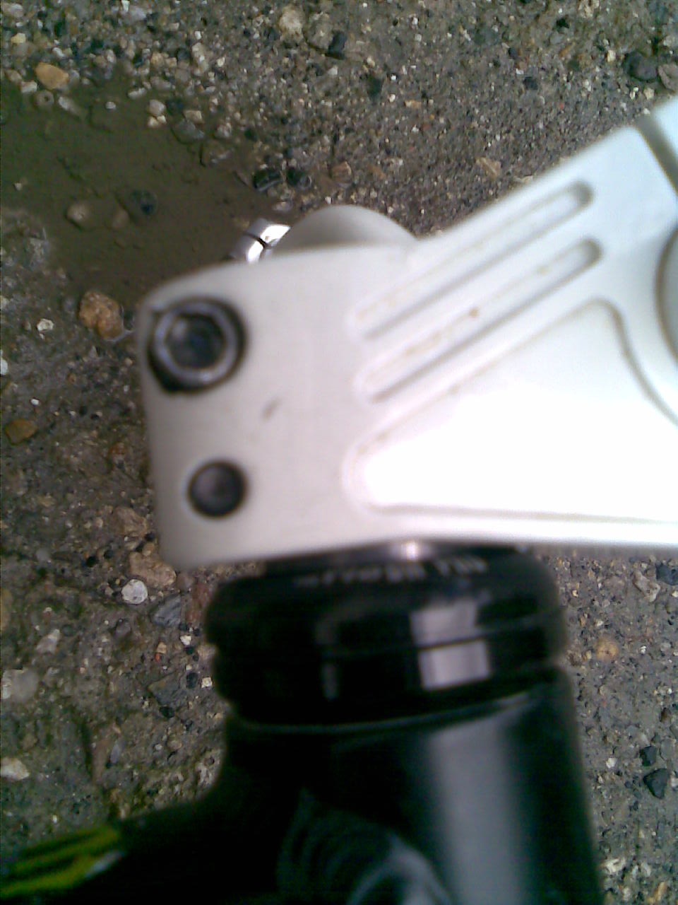

Мнениеот DRISNQTA » Сря Окт 20, 2010 4:24 pm

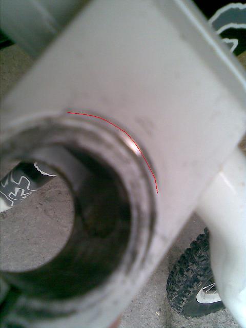

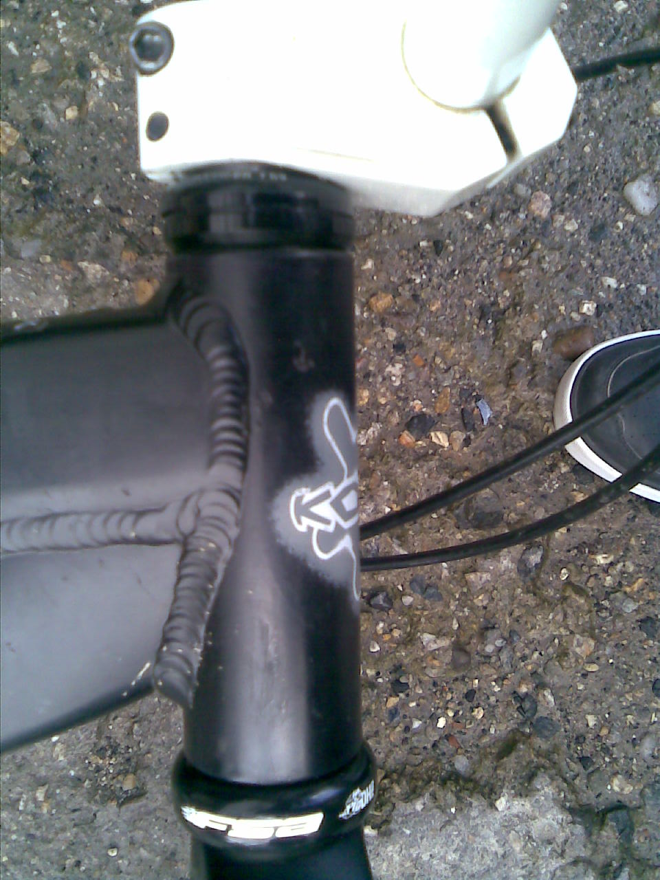

Значи прблема е,че лапата не ляга както трябва върху чашките и се получава луфт в челото. Чашките са FSA The Pig DH Pro а лапата е FUNN. Ето и снимка,за да видите за какво става въпрос (даже се вижда и стержена под лпата)
(147.45 KiB) 402 пъти
(187.61 KiB) 290 пъти

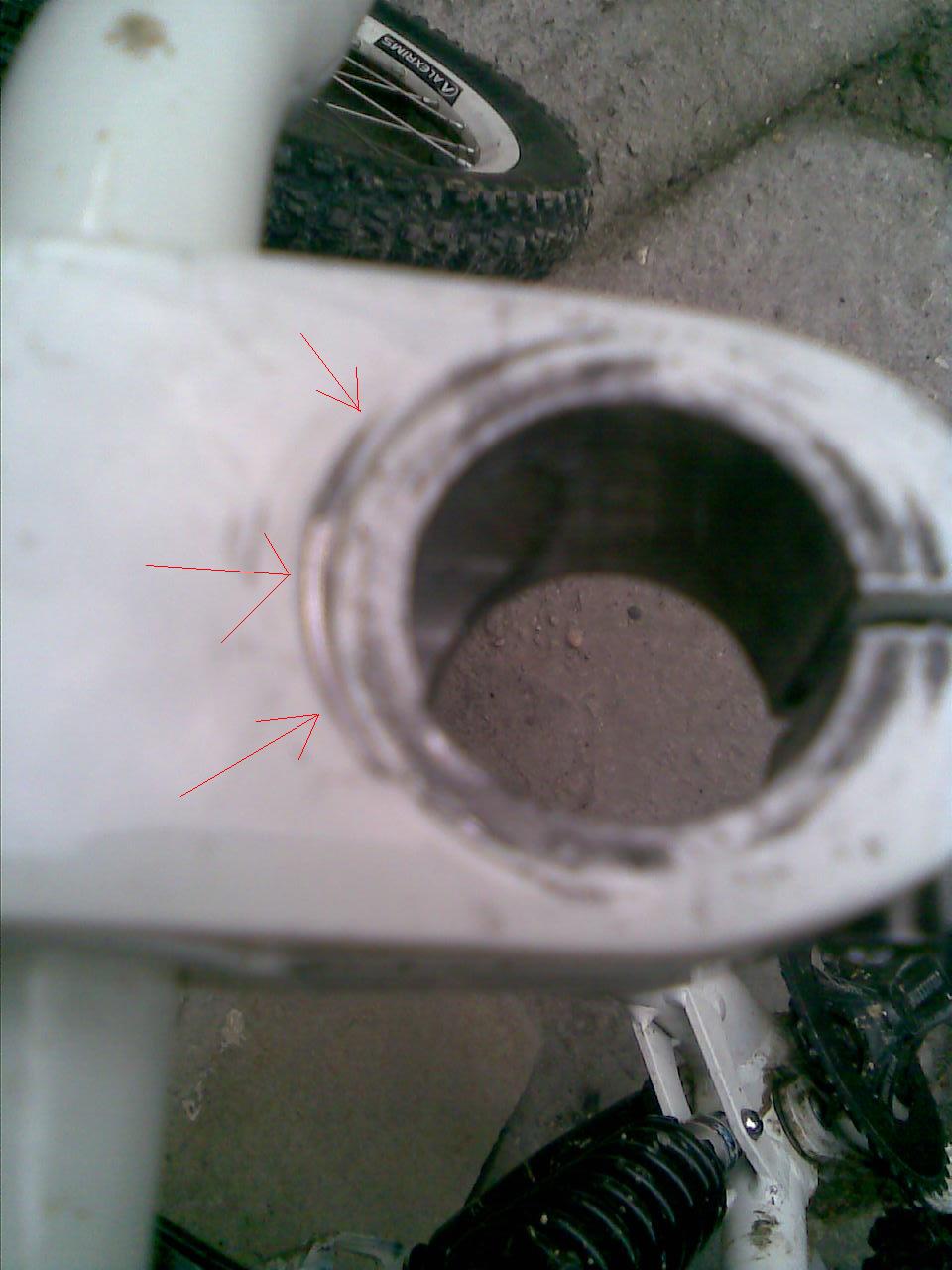

Значи според мен проблема е,че мястото за лапата което е оставено е малко за горната част на горните чашки (недостига с някакви милиметри) ето и снимки:
(101.38 KiB) 289 пъти
и се получава ето това:
(92.83 KiB) 242 пъти
С чевените стрелки и линии съм посочил къде опира чашката в лапата (задната част на чашката,където е към седалката, изобщо не допира лапата и то тва се вижда снимката,но това е защото не съм стегнал капачката за да не се нарани нещо. Когато я стегна задната част упира защото чашката се повдига от натиска,но само предната и задната част опират,а средната част си седи във въздуха и стержена се вижда. А и когато се стегне капачката горната част на горната чашка стои супер шашаво и допира лагерите само в предния край )

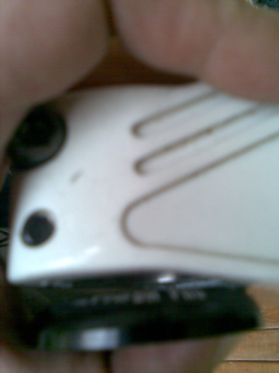

Ако бутна горната част на чашките малко назад се получава това (както би трябвало да седи):
(117.92 KiB) 209 пъти
Но когато я поставя на стерйжена лапата си отива на зад и частта от чашките не ляга в леглото... :crap:
Как да реша проблема ? Аз си мислех да отида на стругар да изпили ръба (там където опира ) и по този начин да се разшири леглото и да си легне хубаво,но не знам дали това е правилното решение и затова се допитвам до вас.
П.П За жалост в моя град сервизи за колела НЯМА, иначе бих отишъл с удоволствие ...

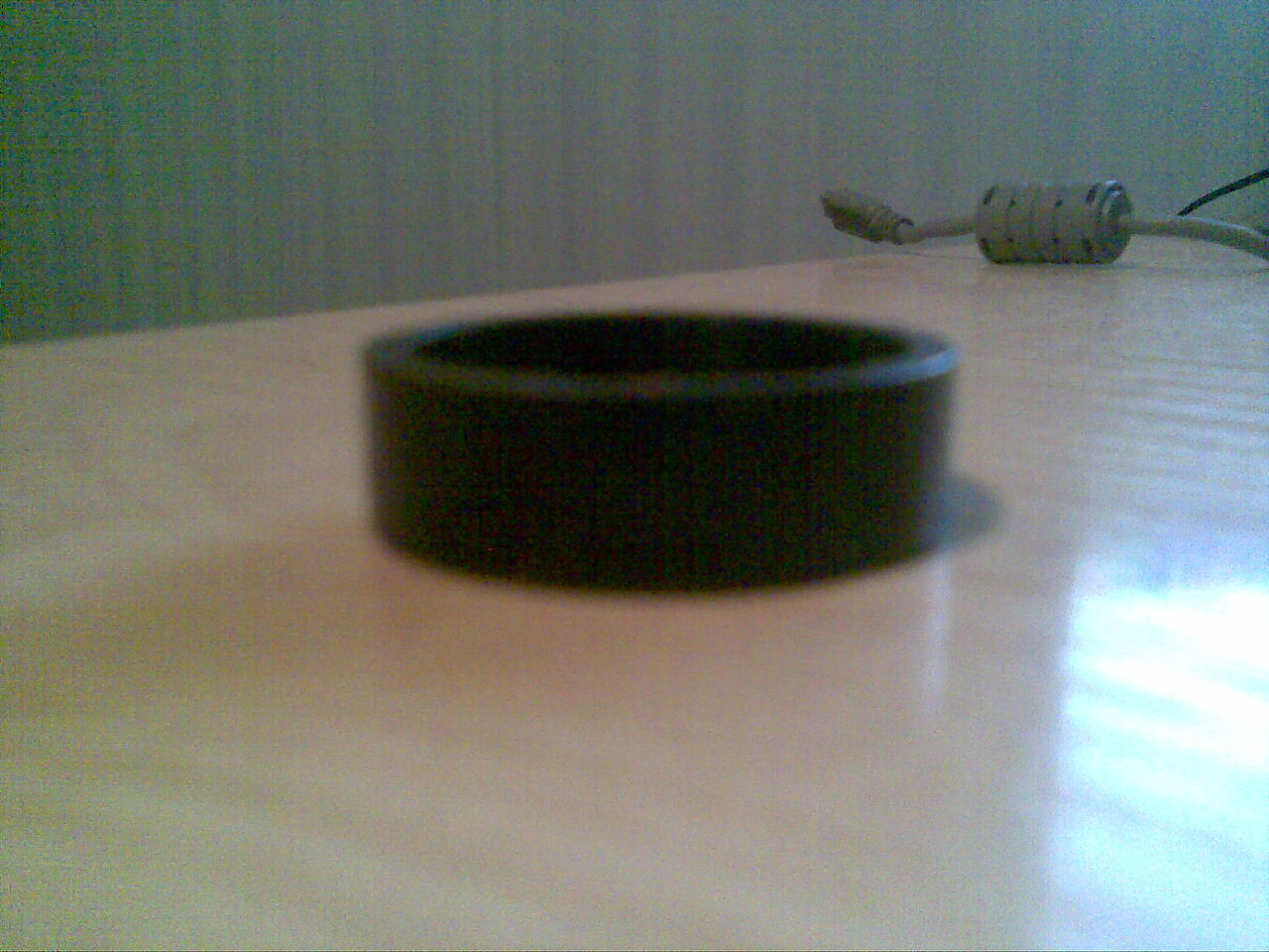

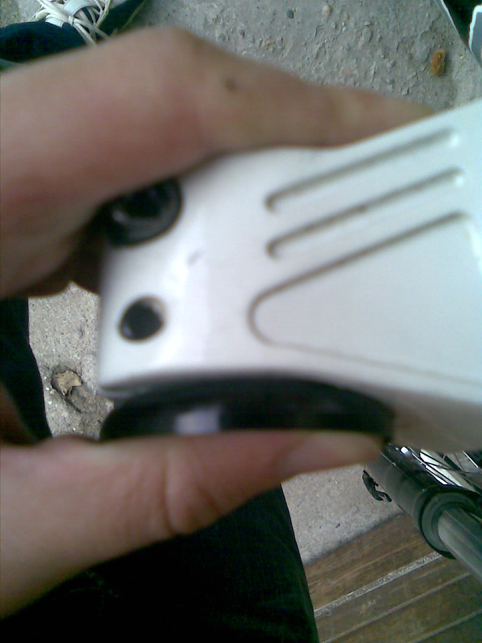

Мнениеот DRISNQTA » Сря Окт 20, 2010 5:54 pm
Еми значи сега слезнах и го огледах добре. Без спейсър стержена стига точно до ръба на лапата,а като сложа спейсъра лапата изтърча над стержена с размера на спейсъра. А спейсъра изглежда ето така :
(165.65 KiB) 297 пъти
Когато сложа спейсър и затегна болта на капачката до край, а след това затегна и болтовете на лапата пак се усеща луфт и то малко по-голям отколкото без спейсър... Да ида да одрежа спейсъра на половина или да оставя 1/3 от него ?
П.П Чашките са чисто нови (преди 2-3 дена купени мислех си, че проблема е от старите чашки...) и са точния размер 1-1/8 какъвто е и размера на вилката. Ако някои има някаква идея от къде идва този луфт в челото ще съм му много благодарен да сподели с мен и да ми помогне :peace:

Мнениеот DRISNQTA » Чет Окт 21, 2010 3:33 pm
Значи направих си spacer-a точния размер и всичко пасна както си трябва. Но когато стисна предната спирачка до край и почна да побутвам колелото напред пак се усеща съвсем лек луфт ... Затегнал съм болта на капачката до край след това затегнах и болтовете на лапата до край .... Какво не правя както трябва някой може ли да помогне ?
