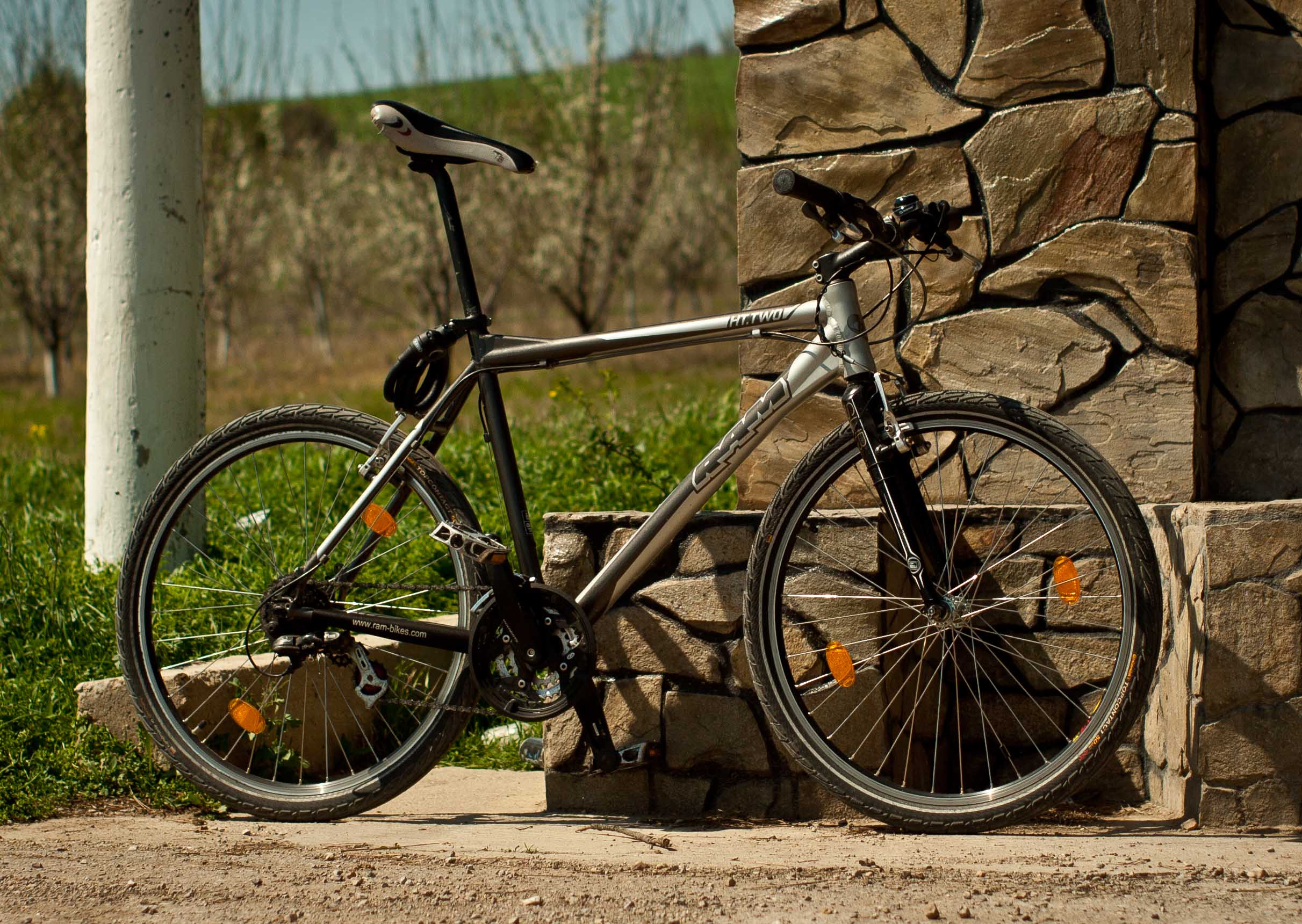

Здравейте на всички,
отдавна се каня да се похваля с новосглобения ми твърдак. Вече на повече от 300 км, вкючително и едно пътешествийце Попово - Русе, през красивите русенски ломове.
Изпълнението и частите му до са повлияни до голяма степен от стила ми на каране. Използвам го за ежедневен къмютинг около 15 км, а уикендите ме носи по затънтени шосета и черни пътища. Не си падам по DH, скокове и т.н.
Ето го и него:
(497.42 KiB) 808 пъти
Рамката е RAM HT2, вилката е от Scot SUB. - Основното което се усеща с тази вилка е голямата повратливост и маневреност. Супер много олекна предницата и се маневрира с много голям кеф.
Курбели Shimano Alivio 48-36-26/175мм , Средното също е Аливио. Задната касета е Shimano HG30. Скоростите и контролите са от стария ми Аполон, но ми вършат перфектна работа. Спирачките и лостчетата също са от него, но и от тях съм доволен. С хубавите нови капли ковът на макс.
После е гордостта ми:
Mavic 317 с DT спици Формула с капсуловани лагери и Continental Top Contact. Вътрешинте гуми са най тънките и леки на schwalbe които намерих - Extra Light.
Като цяло съм страшно доволен. На равното върви сам, а баирите вземам без никакви проблеми. :D
За вбъдеще планирам да сменя платформите с автомати, другите неща за сега си ми харесват. :)
Поздрави,
Кръстака

Кръстака написа:За в бъдеще планирам да сменя платформите с автомати, другите неща за сега си ми харесват. :)
бегай да изрушкаш пазара
преди малко мернах обява за едни "Екустар"-чета, SPD съвместими, на много приятна цена.
Иначе изглежда добре. Единствено не ми харесва обтегача и ъгъла на седалката, но всичко подлежи на корекции.
P.S. Надявам се не караш при тази комбинация - голяма плоча отпред с големите венци отзад?

Честито! Много интересна сглобка! Определено първия HT2 с шосейна вилка, който съм виждал някога. :D
Безкрайно много километри да изминете заедно и вечно да ти носи радости! :beer:

Мнениеот Кръстака » Сря Май 04, 2011 1:47 am
Благодаря на коментарите,
ъгъла на седалката така ми харесва най-много защото през цялото време ме държи остро на педалите. Реално опората ми на седалката е само на два мускула на задника и няма никакво притискане в слабините. Не знам до колко е правилно, но ми е много удобно, дори и за дълги 6-7 часа карания.
Иначе за венците, в тази комбинация обикновенно само тръгвам. На по-голям заден, при условие че съм включил на големия преден никога не слагам. По принцип карам почти постоянно на голям отпред, като най-много ползвам 6-та и 7-ма скорост отзад. Разбира се на баирите си щракам на средния венец отпред, но то колелото така добре върви, дори и тогава рядко ми се налага да прецъквам на по малка от 4-та скорост.

Мнениеот Анелия » Сря Май 04, 2011 5:41 am
И на мен ми направи впечатление положението на седалката. Повярвай, ако беше добре, всички щяхме да караме така :D
Идеята ти за закопчаване е супер, с голям кеф се става на педали и дърпаш :agree:
От Попово ли си? Мини някой път да покараме към Шумен или Търговище :beer:

Мнениеот Кръстака » Сря Май 04, 2011 8:41 am
:) От Варна съм, но с влака лесно се стига до навсякъде.
За седалката има и друго нещо. Обърнете внимание на това какъв ще е ъгъла на тялото ми с тази височина на вилката и тази височина на седалката. Почти хоризонтално заставам и съответно е нормално и ъгъла на седалката да бъде променен.
Разбира се ако някой може да обясни защо не е правилно, сигурно ще се съглася - пък и ще е полезно за останалите форумци. :)

Мнениеот zafirovp » Сря Май 04, 2011 10:19 am
Честито! Средното на колко сантиматра е? Като гледам снимката не повече от 20-25.
