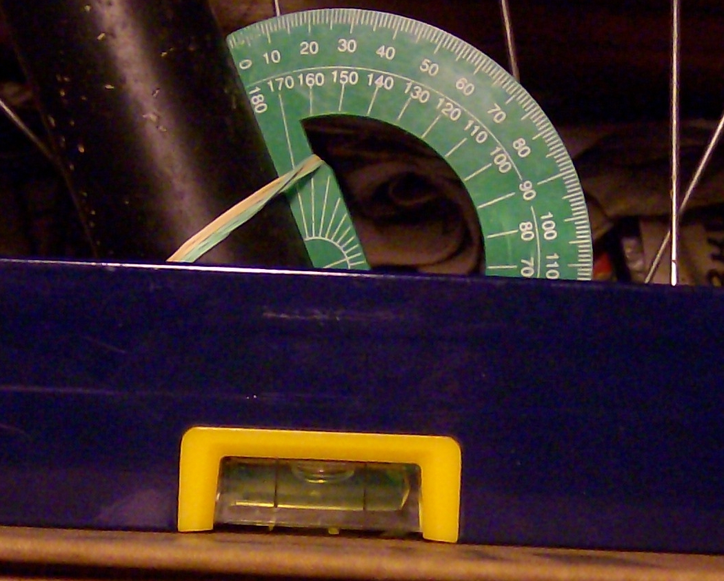

Слагам снимка все пак да се види, че на истина съм си поиграл да меря челния ъгъл. И колкото и любителско да изглежда, измерванията са далеч от твърденията за 67' при 140. И двете измервания са при напълно разгъната вилка 100 и 130мм.
[email protected] (338.48 KiB) Прегледано 3895 пъти
[email protected]
(502.35 KiB) 222 пъти

Мнениеот pavle » Пон Апр 16, 2012 11:50 am
А сега де :D
Pavel S.
Hi Team,
Is there any difference in the head angle between 456 (ss) 2010 and 2012?
Thanks,
Pavel
преди 20 минути
On-One Bikes
No - same.

@pavle Трябваше да пишеш "geometry", вместо "head angel". Затвърждава се мнението ми, че няма разлика в геометрията на summer season 2010 и 2011.
