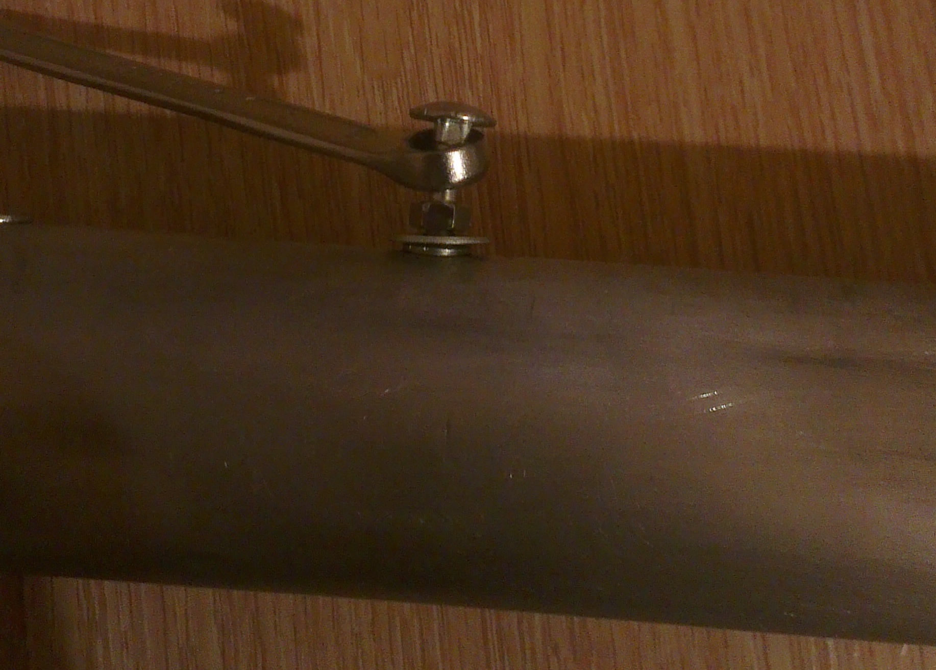

Здравейте, проблема е че реших да си сменя вече ръждясалите болтове предназначени за стойка за бутилка ,въпреки че не ползвам такава (нямам и стойка) ,но се оказа че два от тях се въртят свободно и не мога да ги отвия. Резбата си е Ок ,но така наречените "bottle bosses" (на български мисля че е "нит гайка" или нещо подобно) са се разхлабили и се въртят заедно с болтовете, знам че не е болка за умиране ,така или иначе не ползвам такава бутилка, но ме дразни дрънченето на тия болтове в движение заради разхлабването им. Въпроса ми е ,дали някой от вас е имал подобни ядове и дали знаете за вело-сервиз в София където могат да оправят нещо такова........с минимални щети ?

За велосервиз - попитах в няколко но без успех.
Трябва да си купиш нит-гайките (стотинки) и да намериш сервиз (пробвах в няколко автомобилни сервиза, но или нямаха или машината им беше развалина) с машина за нит-гайки да ти направят здраво. Алтернативно може сам да я занитиш с болт, шайби, две контрагайки и много търпение :)))
Аз използвах тази схема но съответно с подръчни материали, като гайчни ключове и клещо Прикачена е снимка как изглеждаше схемата когато аз ги занитивах :)
Алтернативен метод от Park Tools
Определно ако можеш да намериш машина е идеалния вариянт - става най-здраво и най-лесно, аз скъсах около 10-20 болта преди да успея направя моите
(509.18 KiB) 141 пъти
