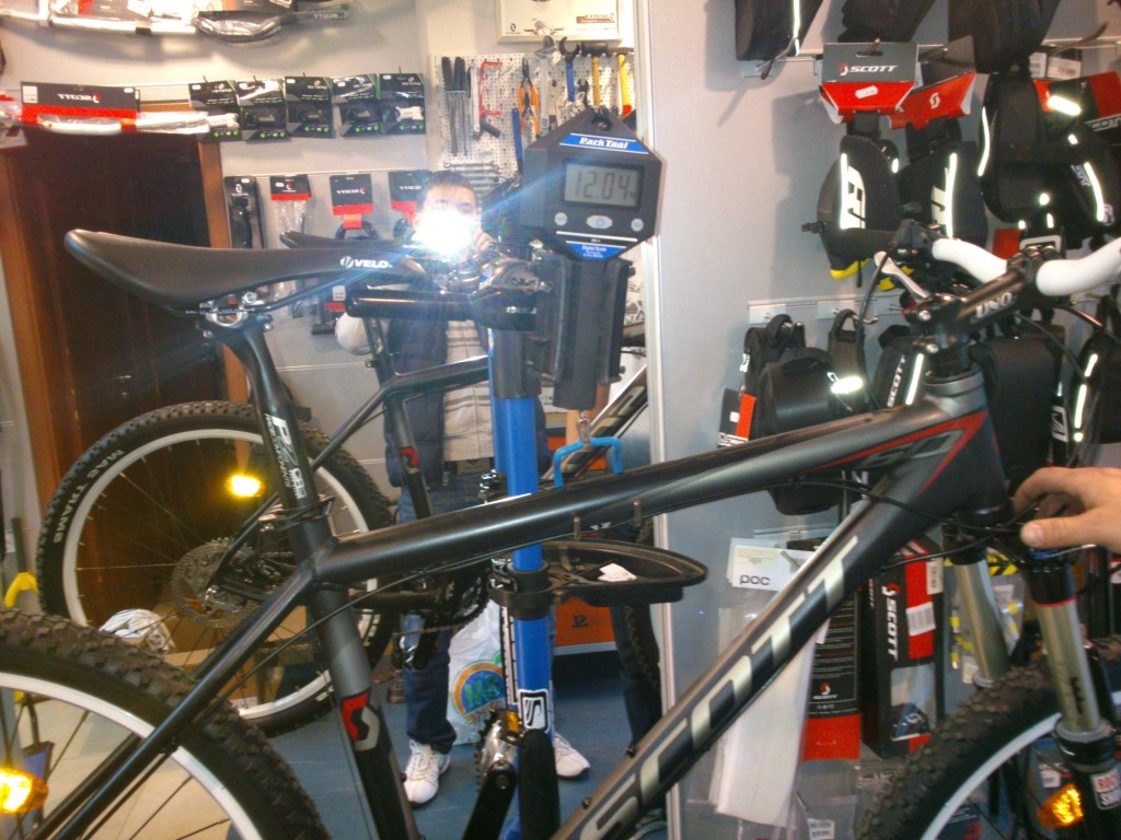

Накратко: имам Shockblaze R5 реших да сменям понеже ми е малко голямо и след известни оглеждания на колелета по магазини и обяви ми изпадна една рамка на оферта.
И така ето с какво се сдобих:
1.Рамката - Scott Scale 60 2012 година размер L 48см.
Височина на челната тръба 135мм - 1.1/8 - права
Широчина за централно движение 70мм
(размерите са измерени от мен)
2. Преден дерайльор - Deore FD-M590-10 (дойде бонус с рамката)
3. Скоба за седалкова тръба
Това което искам е да постигна е сравнително леко колело - 12,5 кг (стрелям на сляпо). Добър ход и лесно катерене. Достатъчна здравина с оглед на това че колелото е за любителско каране а не за XC състезание по подготвен терен. Бюджета не е точно дефиниран. За ориентир може да служи сума от 1200 лв за бъдещите компоненти (не включват наличните рамка и преден дерайльор). Не е задължително всичко да е ново възможни са и компоненти втора употреба. Ползвателят е 180 висок и 75кг. Ще се кара ХС.
На първо място чашки и вилка:
Търсената вилка е с ход 100-120 мм, с тегло около 1700гр. Бюджет 400-450 лв.

Мнениеот bally85 » Чет Мар 27, 2014 8:31 pm
Малко up по темата.
Ето с какво се сдобих последните дни:
Взех всичко на камара понеже ми изпадна оферта. Каплите са ми непонятни малко като марка. Не са и много леки, но така или иначе нямаше да успея да взема добри капли в момента и да се включа в бюджета. От към периферия също малко на сляпо но в името на xt-то.
И така остана колчето за седалката и един от най-важните компоненти - вилката и чашките. За всичко това ми останаха 420 лв. Ако предположим че едни чашки са от порядъка на 40 лв, колче около 20 лв, то сметката е около 350лв за вилка. Това означава че се търси reba ili recon втора употреба. При Reba е ясно, че на който и вариант да се попадне, почти няма да се сбърка. По-интересно е как стоят нещата при Recon!!!. Някой запознат да каже вариант на Recon който е лек и си заслужава. Също Suntuor Epicon X2 алтернатива ли е на Rock shox Recon или е под нивото.

Мнениеот bally85 » Нед Апр 06, 2014 11:07 pm
Намерих много запазено колче втора ръка за по-малко пари и дори 10-тина грама по-леко от препоръчаните от колегата (което не ми беше критерия, но .....).
И така колелото е сглобено. За съжаление му врътнах под 1 км, но времето не ми позволи повече. Кантара показа 12,04кг. На фона на тежките капли педали кормило и лапа е добре според мен. За сега ще се кара така известно време да се усети кое на къде ще трябва да ходи (размери на лапа кормило и т.н.).
И най-накрая стана на колело
И кантара отсъди ......
(229.1 KiB) 247 пъти
(189.83 KiB) 217 пъти
