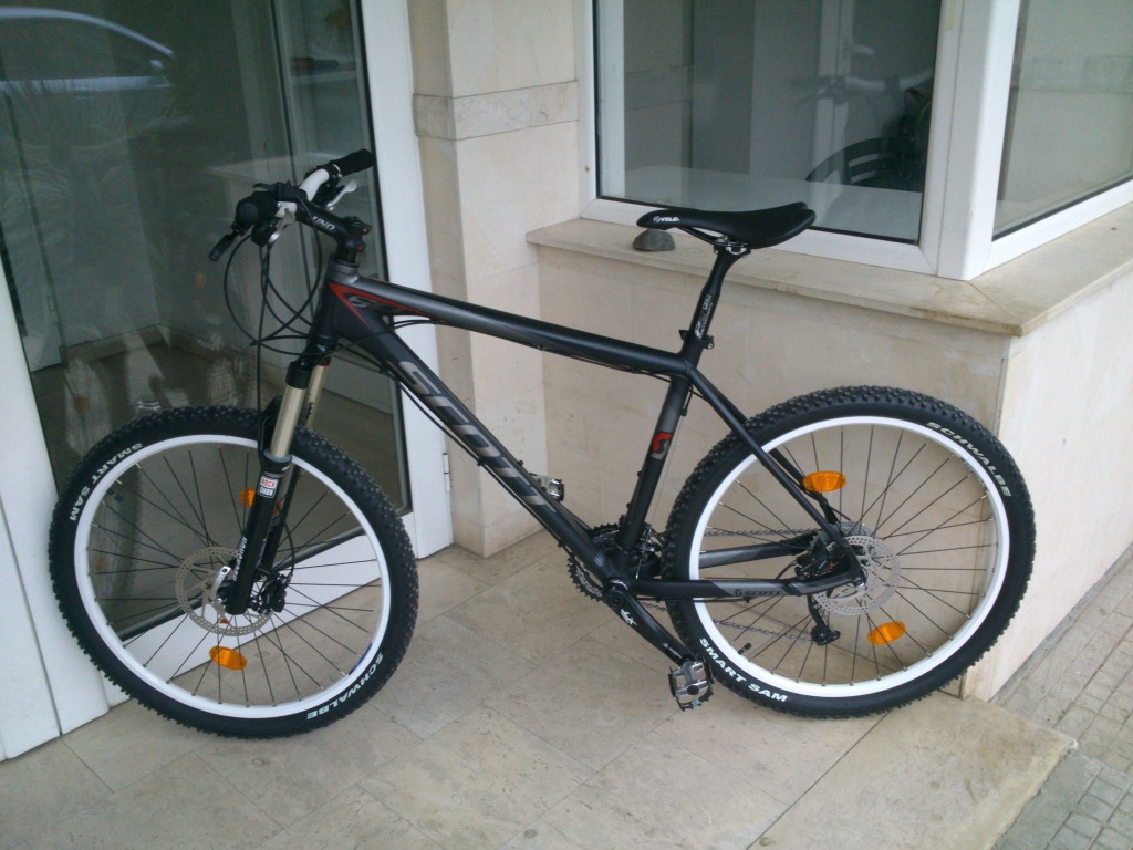

Мнениеот bally85 » Вто Мар 18, 2014 1:01 am
Накратко: имам Shockblaze R5 реших да сменям понеже ми е малко голямо и след известни оглеждания на колелета по магазини и обяви ми изпадна една рамка на оферта.
И така ето с какво се сдобих:
1.Рамката - Scott Scale 60 2012 година размер L 48см.
Височина на челната тръба 135мм - 1.1/8 - права
Широчина за централно движение 70мм
(размерите са измерени от мен)
2. Преден дерайльор - Deore FD-M590-10 (дойде бонус с рамката)
3. Скоба за седалкова тръба
Това което искам е да постигна е сравнително леко колело - 12,5 кг (стрелям на сляпо). Добър ход и лесно катерене. Достатъчна здравина с оглед на това че колелото е за любителско каране а не за XC състезание по подготвен терен. Бюджета не е точно дефиниран. За ориентир може да служи сума от 1200 лв за бъдещите компоненти (не включват наличните рамка и преден дерайльор). Не е задължително всичко да е ново възможни са и компоненти втора употреба. Ползвателят е 180 висок и 75кг. Ще се кара ХС.
На първо място чашки и вилка:
Търсената вилка е с ход 100-120 мм, с тегло около 1700гр. Бюджет 400-450 лв.
1. Нова SR SUNTOUR SF12 EPICON X2 - 400 лв. (възможно е да има по-нови модели….)
http://screambikes.eu/bg/vilki-amortisiorni/9652-amortisiorna-vilka-sr-suntour-sf12-epicon-x2-rl-r-100mm.html
2. Нова Rock Shox 30 Gold TK Solo Air 2014– около 460 лв
http://www.bike-components.de/products/info/p35637_30-Gold-TK-Solo-Air-Federgabel-Modell-2014.html
Интересното е че ползва олекотени елементи от SID серията и се различава значително като тегло от XC серията
3. Втора ръка Rock Shox Reba Rlт 120, 26 ", Dual Air. – 400 лв
http://prodavalnik.com/vilka-rock-shox-reba-rlt-120-26-dual-air-1450-gr-model-2012-i40878019
Тази е удължавана което ме притеснява малко.
Моля за мнения понеже не съм карал нито една от тези вилки нито познавам някои с такива. Приемам предложения и за други вилки в ценовия диапазон.
Чашки – Ето тук съм супер гол и бос. Сегашното ми колело е с FSA и нямам оплаквания не знам нито модел нито нищо друго. Търси се максимално евтин вариант подхождащ качествено на вилката и рамката.

Аз лично бих заложил на нова Rock Shox 30 Gold TK Solo Air 2014.Просто на твое място не бих рискувал с вилка втора ръка и въздух,защото не се знае,дали няма да изпуска.Относно чашките и аз там не разбирам много,така че не мога да ти помогна.

Важно!Искам да предупредя,че обявата от продавалник,която си посочил с ребата е некоректна.Преди няколко седмици звънях на въпросния индивид.Всичко ок,докато не стигнахме до моето искане за опция за преглед.Оня овърта-сложно било,едва ли не непостижимо.Накрая след дълго разтягане на локуми сам си призна,че стержена едно време е рязан прекалено много,след това удължаван!!!Крайното тегло на вилката не е посоченото от него(1450гр.),ами реално с тия удължения била към/повече от 2кг.,за това и цената била такава,нали все пак.Та тогава нито беше споменато в обявата,нито имаше снимки.Не се занимавай.
Та в крайна сметка аз си взех чисто нова реба,за да нямам ядове.Ако имаш възможност взимай повечето части нови,за да няма проблеми или от някой,за който е сигурно,че е коректен или можеш сам да се убедиш в това.
Можеш ли да вдигнеш малко бюджета,тъй като аз например сглобих доста прилично колелце под 11кг за под 1500лв.,а ти говориш за над 12кг,като се има и в предвид,че с някои части направих компромис(от към тегло),т.е. още може да се смъкне,но за тия пари е бижу.Не е "кекаво",има лека,здрава и що годе работеща вилка,гореспоменатата реба е настроена на 120мм и катери и спуска с лекота(до колкото е възможно за хс твърдак).

Мнениеот bally85 » Сря Мар 19, 2014 12:45 am
troll4et0 написа:Важно!Искам да предупредя,че обявата от продавалник,която си посочил с ребата е некоректна.Преди няколко седмици звънях на въпросния индивид.Всичко ок,докато не стигнахме до моето искане за опция за преглед.Оня овърта-сложно било,едва ли не непостижимо.Накрая след дълго разтягане на локуми сам си призна,че стержена едно време е рязан прекалено много,след това удължаван!!!Крайното тегло на вилката не е посоченото от него(1450гр.),ами реално с тия удължения била към/повече от 2кг.,за това и цената била такава,нали все пак.Та тогава нито беше споменато в обявата,нито имаше снимки.Не се занимавай.
Благодаря за информацията. Конкретната вилка отпада от списъка, но варианта с вилката втора употреба бих го приложил в София при условие че, с продавача се уговорим вилката да се прегледа в сервиз и вилката е в пълна изправност.
troll4et0 написа:Можеш ли да вдигнеш малко бюджета,тъй като аз например сглобих доста прилично колелце под 11кг за под 1500лв.,а ти говориш за над 12кг,като се има и в предвид,че с някои части направих компромис(от към тегло),т.е. още може да се смъкне,но за тия пари е бижу.Не е "кекаво",има лека,здрава и що годе работеща вилка,гореспоменатата реба е настроена на 120мм и катери и спуска с лекота(до колкото е възможно за хс твърдак).
Това което си направил е доста впечатляващо. Ще се радвам да споделиш опита си. За съжаление една нова реба е на цена около 600 лв с която ще скоча много над ориентировъчния бюджет.
Ozzie, взех рамката без ухо. Може би предишния собственик си го е взел да го ползва! :dontknow:
marto_bikeara, имаш ли преки впечатления от Rock Shox 30 Gold TK Solo Air 2014?

Двама приятели намазаха от тези вилки. Единствено трябва да провериш какъв е размера на челото на рамката. Ако е 44мм вътрешния диаметър взимаш тези чашки; за сега аз карам с такива и едното момче което поръча такава DT чака да сглоби неговото по същия начин. За доставка виж Габко мисля, че имат опция за доставка от Германия за вилката и от Англия за чашките.

Мнениеот bally85 » Сря Мар 19, 2014 12:03 pm
И двете оферти ги знам. Само че от RCZ тази вилка u начисляват VAT 15% и доставката 14 Е и стъпва на сума над 250 Е. Офертата от продавалник е с 195mm стиржен,който ми се струва къс. 135 челна тръба + 40 лапа + 15 чашки = 190mm И ОСТАВАТ само 5mm.Може да ми дойде ниско. Има ли такава вероятност?
Scott Scale Custom
bally85
Мнения: 40
Регистриран на: Пет Мар 30, 2012 11:01 am
Re: Scott Scale проект помагайте!!!
Мнениеот bally85 » Сря Мар 19, 2014 12:14 pm
radeviq написа:Двама приятели намазха от тези вилки. Единствено трябва да провериш какъв е размера на челото на рамката. Ако е 44мм вътрешния диаметър взимаш тези чашки; за сега аз карам с такива и едното момче което поръча такава DT чака да сглоби неговото по същия начин. За доставка виж Габко мисля, че имат опция за доставка от Германия за вилката и от Англия за чашките.
Челната ми тръба е 1 1/ 8. Не пасват (Tapered са)
Scott Scale Custom
bally85
Мнения: 40
Мнениеот radeviq » Сря Мар 19, 2014 12:16 pm
Ако вътрешния диаметър на трабата е 44мм може да се сложат тези чашки. Долната е с външен лагер и побира tapered вилка. Аз карам HT2-ka която също не е за конусовидна вилка, но с тези чашки няма никакъв проблем. Единствено трябва да съобразиш, че предницата се вдига допълнително с около 1 см. заради долната чашка.
Разгледай тази тема за допълнителна информация.

Колела, ако искаш да минеш тънко - 2х45лв крос Crossex X8. С тежки шимански главини са, но за тия пари толкова. Ако искаш нещо по хубаво, минимум 250лв си приготви.
Скорости и спирачки са ти ~600лв:
27.90 Shimano - Kassette CS-HG50 10-fach 11-36 - касета 10 скорости
89,90 Shimano - Deore Scheibenbremse BR-M615 Set - комплект спирачки Deore
14,90 KMC - X10-73 10-fach Kette (BULK-Verpackung) - верига 10 скорости
64,90 Shimano - Deore Kurbel FC-M615 38/24 170mm - курбели Dеоре
38,90 Shimano - Deore Schaltwerk RD-M615 10-fach GS - дерайльор с съединител
39,90 Shimano - Deore Rapidfire SL-M610 Set 2/3x10 - шифтъри
280Euro, като вероятно съм изпуснал нещо (дискове, чашки, преходници).
цените са от bike-discount.de от скорошна поръчка, която правих оттам.
Отделно ти остават кормило, лапа, грипове, чашки, дискове, преходници.

От Scott не препоръчват вилка с повече от 100мм ход на тази рамка.

Мнениеот bally85 » Нед Мар 23, 2014 11:54 pm
radeviq написа:Ако вътрешния диаметър на трабата е 44мм може да се сложат тези чашки. Долната е с външен лагер и побира tapered вилка. Аз карам HT2-ka която също не е за конусовидна вилка, но с тези чашки няма никакъв проблем. Единствено трябва да съобразиш, че предницата се вдига допълнително с около 1 см. заради долната чашка.
Малко не я разбрах темата, но така или иначе не мисля да правя тази интервенция.
xargs написа:Колела, ако искаш да минеш тънко - 2х45лв крос Crossex X8. С тежки шимански главини са, но за тия пари толкова. Ако искаш нещо по хубаво, минимум 250лв си приготви.
Не съм запознат с тези шини, но забелязвам че крос ги плетат с различни главини според модела на колелото. От къде разбра цената и къде предлагат крос капли (шини). Инъче имам оферта за едни капли, но малко трябва да изчакам да се появят за да ги видя.
За останалото си долу-горе прав. И аз си направих тази сметка, дори гледах цените за цели Groupset по сайтовете. Ще направя един експеримент с нашите търговци и ще си покаже от къде ще се пазарува.
MAN6 написа:От Scott не препоръчват вилка с повече от 100мм ход на тази рамка.
Интересно! От къде имаш тази информация? Знам че тези колела ги сглобяват със 100 но мислех че са позволени до 120!

Има информация, защото е механика на Скот.

Внимавай много с избор на вилка на старо - примерите за Реба втора ръка бяха надценени, тъй като са модели от 2012 и назад. Моя съвет при такъв бюджет е да събереш още малко и да намериш нова вилка на промоция.

Мнениеот bally85 » Чет Мар 27, 2014 8:31 pm
Малко up по темата.
Ето с какво се сдобих последните дни:
Взех всичко на камара понеже ми изпадна оферта. Каплите са ми непонятни малко като марка. Не са и много леки, но така или иначе нямаше да успея да взема добри капли в момента и да се включа в бюджета. От към периферия също малко на сляпо но в името на xt-то.
И така остана колчето за седалката и един от най-важните компоненти - вилката и чашките. За всичко това ми останаха 420 лв. Ако предположим че едни чашки са от порядъка на 40 лв, колче около 20 лв, то сметката е около 350лв за вилка. Това означава че се търси reba ili recon втора употреба. При Reba е ясно, че на който и вариант да се попадне, почти няма да се сбърка. По-интересно е как стоят нещата при Recon!!!. Някой запознат да каже вариант на Recon който е лек и си заслужава. Също Suntuor Epicon X2 алтернатива ли е на Rock shox Recon или е под нивото.

Мнениеот bally85 » Нед Мар 30, 2014 1:02 am
Появиха се 2 вилки на хоризонта. И 2-те са втора употреба и влизат в бюджета.
1. rock shox recon gold rl 2012
2. rock shox reba race. - не знам коя година е. От проучването което се опитах да направя мисля че е модел 2008. Ход 120мм и изглежда ето така
Снимката е примерна. Не е на експоната за който говоря, но изглежда точно така
Тотално се обърках в моделите през годините. Възникват много въпроси и не мога да намеря отговори.
1. Има ли основна разлика в работата на по-старите модели Reba и сегашните (2008 vs 2013-2014) визирам reba race и reba RL
2. С какво Recon gold RL реално отстъпва на Reba RL и Reba Race (по стария модел)
3. Кое е по-удачен избор при равни други условия Recon gold RL 2012 или Reba Race (стар модел 2008 може би .....)

6 години са много време, особено за байк части. Ако се купува нещо втора употреба, не бих гледал по-старо от 2010.

Мнениеот bally85 » Нед Мар 30, 2014 6:13 pm
eMcKu написа:Този Сид е доста добра оферта - http://mtb-bg.com/forum/viewtopic.php?f=17&t=156161
Видях я офертата, но сид са състезателни вилки. Прецизни са и добри. По често и сложно сервизиране, което не е добре за човек които кара ежедневно до работа и за кеф в планината. Ако си правех състезателно колело то това би бил избора ми със сигурност.
xargs написа:6 години са много време, особено за байк части. Ако се купува нещо втора употреба, не бих гледал по-старо от 2010.
Прав си. Наистина е така. Дори и да няма разлика в системите на работа амортизирането на продукта ще си каже думата.

Мнениеот bally85 » Нед Апр 06, 2014 11:07 pm
Намерих много запазено колче втора ръка за по-малко пари и дори 10-тина грама по-леко от препоръчаните от колегата (което не ми беше критерия, но .....).
И така колелото е сглобено. За съжаление му врътнах под 1 км, но времето не ми позволи повече. Кантара показа 12,04кг. На фона на тежките капли педали кормило и лапа е добре според мен. За сега ще се кара така известно време да се усети кое на къде ще трябва да ходи (размери на лапа кормило и т.н.).
И най-накрая стана на колело
И кантара отсъди ......
(229.1 KiB) 279 пъти
(189.83 KiB) 240 пъти
