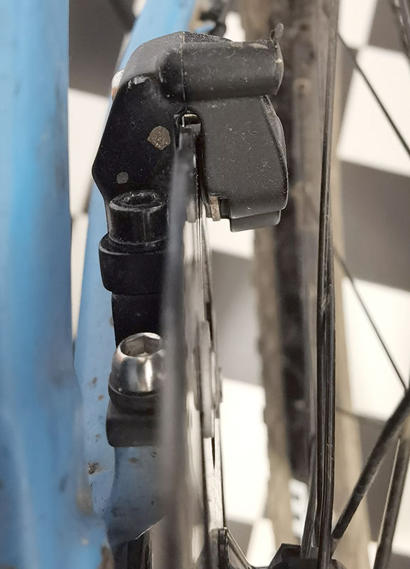

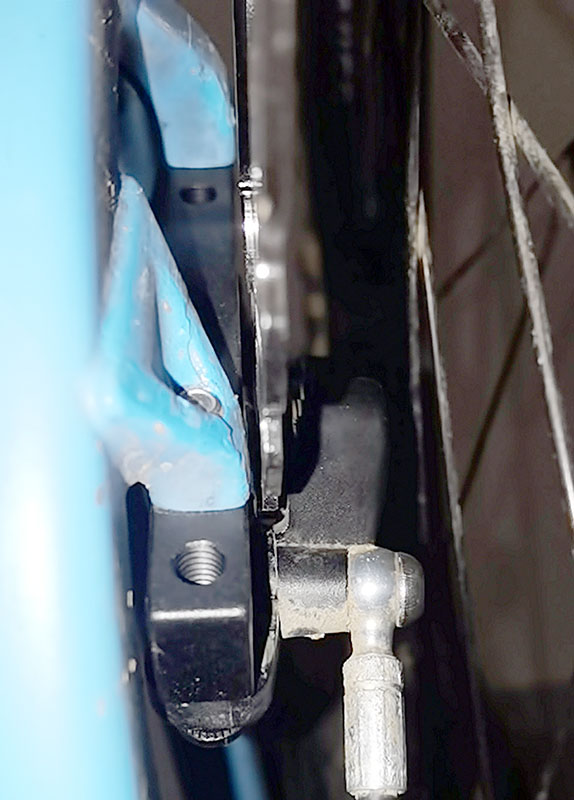

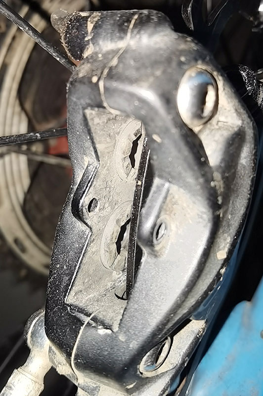

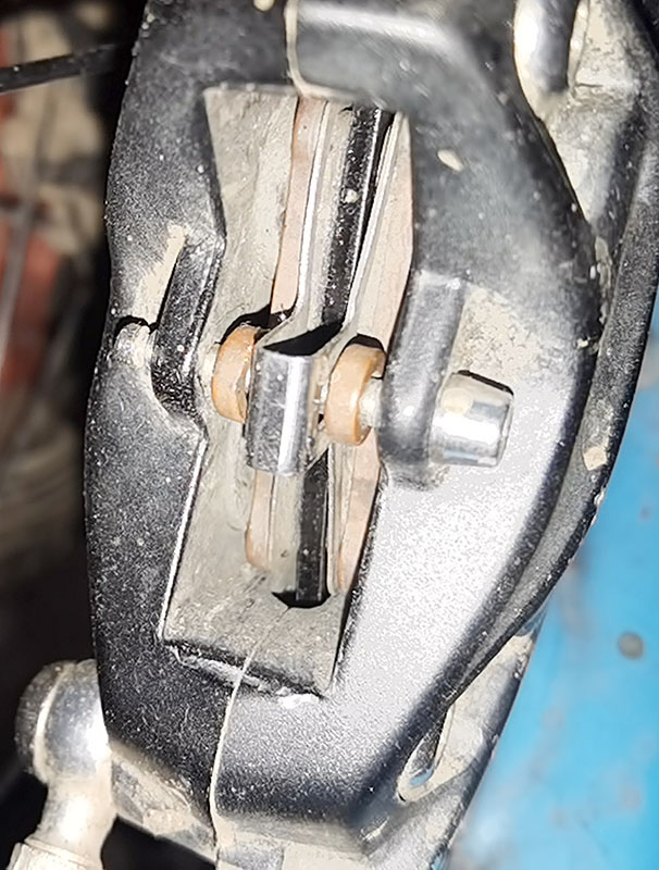

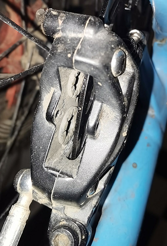

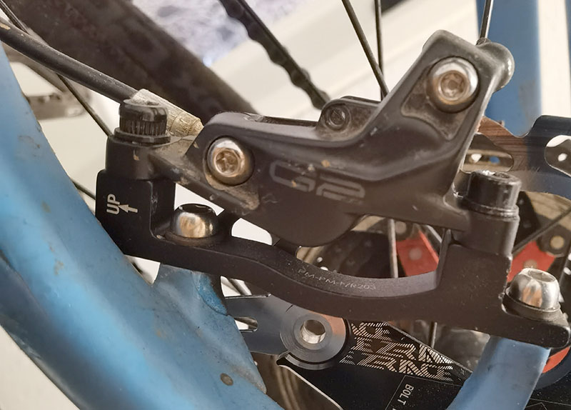

Мнениеот alexmitev » Вто Дек 09, 2025 3:15 pm
Bi11y написа:Снимай апарата откъм накладките да се види на каква височина се падата накладките спрямо диска ...
(извинявам се за забавянето, бях зает с обслужването на вилката :) )
Така, първо сетъпът с преходник ZTTO от 160 към 203mm, стрелката UP сочи към банджото и предната част на велосипеда:
Апаратът с накладките, сниман отгоре. Накладките идват точно до ръба на диска:
Апаратът без накладки. Буталата идват поне 3-4 мм над ръба на диска:
Апаратът отдолу. Вижда се, че има още 2-3 мм, докато ръбът на диска опре в спирачния апарат:
Апаратът отгоре. Отново има 2-3 мм до ръба на диска:
Наистина има мегдан апаратът да слезе с 2-3 мм по-надолу, но в момента това може да стане само с изпилзване на преходника. Или да взема друг преходник? Възможно ли е този да не е подходящ за заден? Пише, че е 160 към 203 за преден и заден спирачен апарат. :confused:

Мнениеот Bi11y » Вто Дек 09, 2025 8:34 pm
Този ротор да не е 200 мм вместо 203 мм ?
Bi11y
Мнения: 1765
Re: Минимално допустина дебелина на дисковете?
Мнениеот alexmitev » Сря Дек 10, 2025 12:06 am
Bi11y написа:Този ротор да не е 200 мм вместо 203 мм ?
Не съм го мерил с шублера, но на него пише 203 мм :)

Мнениеот Bi11y » Сря Дек 10, 2025 10:07 am
alexmitev написа:
Ами според мен измери - да стане ясно къде точно се получава отклоението (диск , адаптер) .
Bi11y
Мнения: 1765

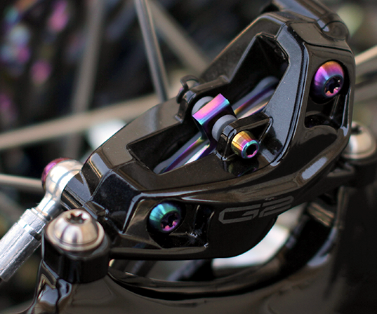

Мнениеот alexmitev » Сря Дек 10, 2025 1:08 pm
Виждам, че и по снимките в нета така са подравнени спирачните апарати. Ето снимкка от G2 даже:
Предният диск при мен, който също е 203 мм, отново изглежда по същия начин.

Мнениеот Pr3d4t0R » Сря Дек 10, 2025 2:15 pm
По следите на диска от накладките се вижда, че апаратът трябва да е малко по-надолу. Добре дошъл в адът на адапторите..... май ти трябва СРАМен такъв, за да пасне геометрията на апарата.....
Мнения: 4129
Мнениеот Alexi » Сря Дек 10, 2025 2:57 pm
не мисля че Срам имат такъв оригинален адаптер .. техния размер ротори е 200мм ,и това според мен е част от проблема тук - адаптер 160-203 задължително е предназначен за Шимано апарати - нещата са донякъде съвместими ,но не съвсем
Мнения: 6661
Мнениеот alexmitev » Сря Дек 10, 2025 3:07 pm
Pr3d4t0R написа:По следите на диска от накладките се вижда, че апаратът трябва да е малко по-надолу. Добре дошъл в адът на адапторите..... май ти трябва СРАМен такъв, за да пасне геометрията на апарата.....
Какво е оптималното позициониране - накладката да хване половината горен ръб и половината долен ръб на диска ли?
Alexi написа:не мисля че Срам имат такъв оригинален адаптер .. техния размер ротори е 200мм ,и това според мен е част от проблема тук - адаптер 160-203 задължително е предназначен за Шимано апарати - нещата са донякъде съвместими ,но не съвсем
Ако SRAM-ските дискове са само 200мм и апаратът е проектиран за такъв, а аз съм сложил диск 203мм, би трябвало дискът дори да отива по-нагоре или съм прекалено наивен в разсъжденията си? :)
Мнениеот Alexi » Сря Дек 10, 2025 4:20 pm
апарата е проектиран за 160мм ротори .. ако беше за 200 или 203 нямаше да се налага да слагаш преходник ..
Мнения: 6661
Мнениеот Sprinter » Сря Дек 10, 2025 5:21 pm
:bigeyes:
Alexi написа:апарата е проектиран за 160мм ротори .. ако беше за 200 или 203 нямаше да се налага да слагаш преходник ..
Апарата е проектиран за post mount.
Рамките се проектират за 160 или 140 мм дискове.
Адаптерите са с еднакво отместване (+20, +40, +43мм …), независимо от марката на апарата и рамката.
Разликата е в конструкцията на самия адаптер (и по-точно частта между двете уши), която понякога може да е физически несъвместима с даден апарат (който например е по-изпъкнал в долната си част). Това се отнася за всички апарати и адаптери, независимо дали е СРАМ, Шимано или Хоуп.
Аз бих измерил диска, както предлага Bi11y. При китайците нищо не е сигурно.
