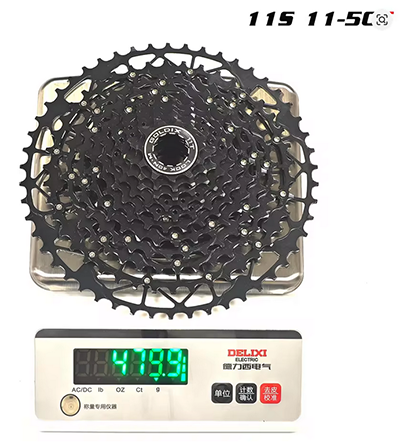

motomarzel написа:Да, по-тежко е в сравнение със системата с външни лагери, но пък курбела е по-лек.
Като сложиш оста от средното към теглото на курбела, опредлено не е по-лек! Разликата е 150-200грама спрямо по-скъпите курбели на Шимано (Deore, XT).

В крайна сметка се спрях на тази касета GOLDIX 11-50Т от aliexpress, която е на 1/2 на цената на шиманската и на 3/4 като грамаж от нея. Да видим колко ще изкара :)

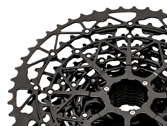

Имат и 11-52Т, но тя е с някакви много шантави съотношения - има 23% и 25% още в началото, което ме отказа (и сега преходът 15Т-18Т, който е 20%, ми идва малко вповече).
Пише, че е възможно да се откъснат двата най-големи венеца при по-големи натоварвания :roll2: , но все пак ще имам още 9 скорости - не оставам на пътя. Пък и аз не напъвам много, никога не ставам от седалката :)

Ето задната част, част от която може евентуално да се отчупи:

И аз бях харесал една подобна касета 11-39 / 12 за шосе - четох подобни неща за откъсване на нитовете на касетата и се отказах. Реших да се придържам към SRAM и Shimano . SRAM имат чудесни касети - на промо или търг стават достъпни като цена и обикновено чакам такива оферти . На Шимано Deore , SLX и 105 са си на относително бюджетни и може да не се чакат някакви промоции или търгове.
