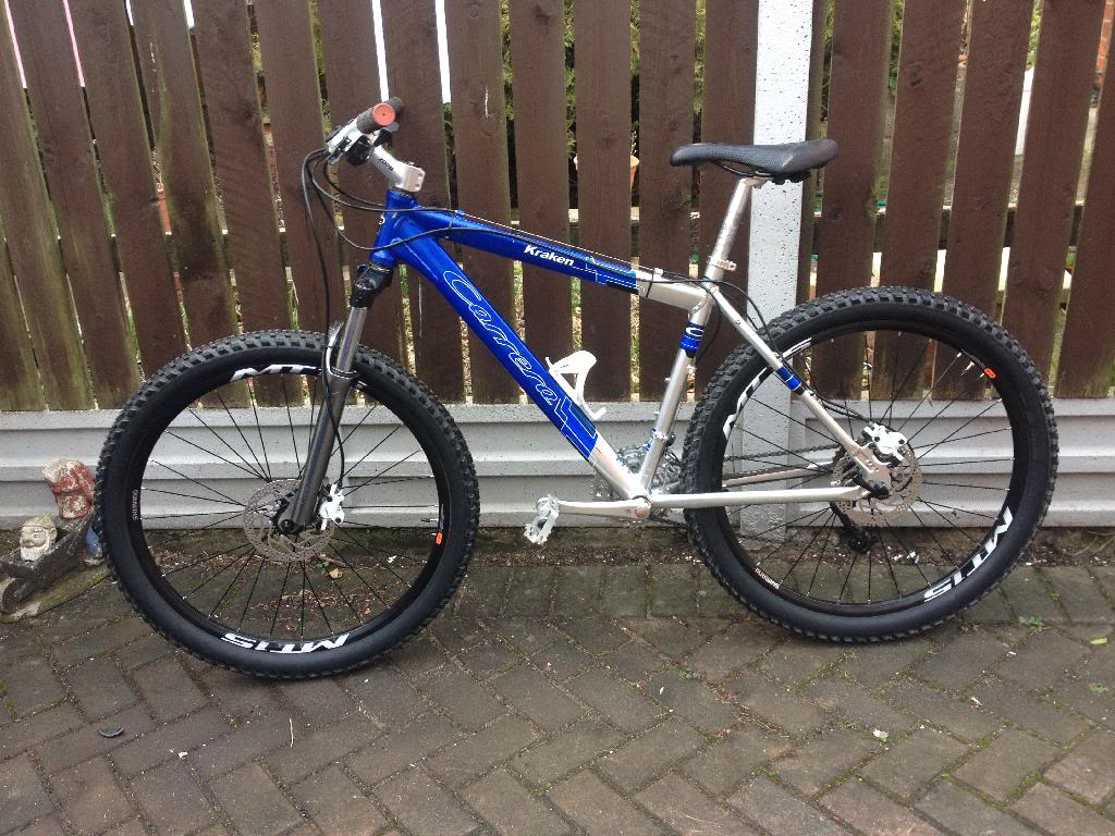

Здравейте.Стягам един велосипед и съм стигнал до спирачките.Ще се кара единствено в градски условия.Мислих да си взема хидравлични дискови спирачки но като се замисля си давам сметка,че не съм много наясно,пък и дали си заслужава за градско? :dontknow: Чудя се механични или хидравлични спирачки да си търся?В момента е с механични но в лошо състояние.

Целта ми е да го докарам горе долу до състоянието на това от снимката(в момента не е).За възрастта ми (35г.)не мисля,че ме влече да карам из планински пътеки.Искам да го направя възможно най надеждно и приятно за каране.Не когато изляза на разходка или по работа да го бутам.Сегашните ми капли са задна Crosser Х-6 26" със някаква главина шимано с диск на center lock 160мм. и зъбен блок Shimano Deore CS-HG61 9-speed 11-34t. и предната е главина Joy Tech и диск 180мм.Предната спирачка е Тектро новела а задната е Промакс.Смених командите които са отделни(оригиналните бяха към спирачните лостчета) така,че и лостчета трябва да взимам.Състоянието на спирачките е почти не използваемо и ще ги сменям.За това се чудя с какви?
/П.С. -Забравих да кажа,че съм 80кг.

MacLeod написа:И как караш в града без калници.
Това на снимката не е конкретно неговия велосипед, но е същия модел. Беше го споменал в друга тема.

За градско хидравликите са излишни, това на снимката няма нищо градско иначе :magnify:

От джанти/главините е ясно че ще са дискови. Ако рамката ти е 100% същата като от снимката, то жилото за задната спирачка трябва да е изцяло в броня, тъй като не видях стопери за бронята поне на горната тръба. В тоя случай ще трябва да прилагаш повечко усилие и да го пазиш чисто. За предната става "и тако и вако". Сигурно си проверил цените на мех. и хидр. компоненти и те влече механиката, но ако имаш стръмни и дълги наклони, с тях ще пада "стискане". Ако ще е предимно по равно и не намаляваш екстремно и механиката ще върши работа.
