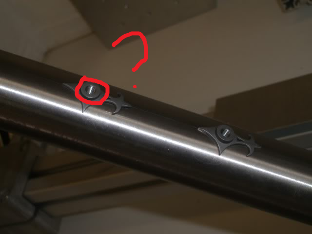

Мнениеот MacLeod » Сря Яну 02, 2013 10:44 pm
Здравейте,
днес установих, че резбите на рамката ми, където би трябвало да се хване стойка за шише с вода превъртат.
Като се опитам да натегна болтчето, цялата резба вътре почва да се върти заедно с него и нищо не става.
Най - вероятно фабрично си е така, но въпроса ми е дали е поправимо ?
Иначе не виждам как бих могъл да си сложа шише с вода или каквото и да е друго нещо на рамката.
Благодаря.

Re: Проблем с болтовете за стойка за шише с вода
Мнениеот gosh6o » Сря Яну 02, 2013 11:01 pm
Нямам идея дали ще ти помогне, но пробвай да капнеш малко бързосъхнещо лепило. И все пак изчакай разбирачите дали ще одобрят.
Това ли се върти?
Мнениеот bocky » Сря Яну 02, 2013 11:06 pm
Т.е. резбата не е на самата рамка а на нещо като втулка, правилно ли разбирам?
И да, ако съм разбрал правилно и аз бих пробвал с лепило. Дори и да хване за малко, колкото да затегнеш мисля, че пак ще ти свърши работа.
Мнениеот MacLeod » Сря Яну 02, 2013 11:11 pm
gosh6o написа:Това ли се върти?
Точно това. Върти се, обаче не може да се извади от рамката. Поне аз не успях.
bocky написа:Т.е. резбата не е на самата рамка а на нещо като втулка, правилно ли разбирам?
Да, нещото от горната снимка.
За лепилото и на мен ми мина през главата. Няма да стане кой знае колко добре според мен. Нямам чист достъп до мястото, което трябва да се намаже с лепило, тоест долната част на тези втулки.
Мнениеот bocky » Сря Яну 02, 2013 11:24 pm
Ами на мен идеята ми беше да сложиш малко отстрани(от външната страна), колкото да се закрепи временно докато завиеш болта както трябва. До колкото разбирам няма луфт и едва ли ще се усеща клатене когато е сложена стойката. После при евентуално сваляне - същата прожедура.
Само да уточня, ако е секундно лепило и втулката е направена по декоративен начин (както на снимката, която е показал колегата) и е от пластмаса ще остане следа от лепилото.
Мнениеот unholyknight » Сря Яну 02, 2013 11:26 pm
Щом резбата е наред пробвай да хванеш въпросната втулка с тънки клещи и така завий стойката. :beer:
Мнениеот gosh6o » Сря Яну 02, 2013 11:30 pm
bocky написа:Ами на мен идеята ми беше да сложиш малко отстрани(от външната страна), колкото да се закрепи временно докато завиеш болта както трябва. До колкото разбирам няма луфт и едва ли ще се усеща клатене когато е сложена стойката. После при евентуално сваляне - същата прожедура.
Нямаше друга снимка :) Имам и една идея за jb weld или poxipol, но не прозрачен!
Мнениеот bocky » Сря Яну 02, 2013 11:39 pm
Ами всъщност не знам каква е точно стойката, но не би трябвало да се вижда втулката или поне едно 4-5мм радиус около нея, особено като се сложи шише, така че това не мисля, че ще е голям проблем дори и лепилото да остане постоянно отвън или да се махне частично.
До колкото за клещите, мисля че е минат този етап след като е пусната тема тук.
Мнениеот MacLeod » Сря Яну 02, 2013 11:45 pm
Разрових се в нета и си мисля, че може би нещо такова би ми свършило работа; http://www.youtube.com/watch?v=j637MlgO9os
Само, че определено не бих го правил сам. За пръв път виждам подобен уред. Ще ходя в някой сервиз да питам дали имат или са ползвали такова нещо.
А за лепилото винаги е опция, ако няма по - добра. :)

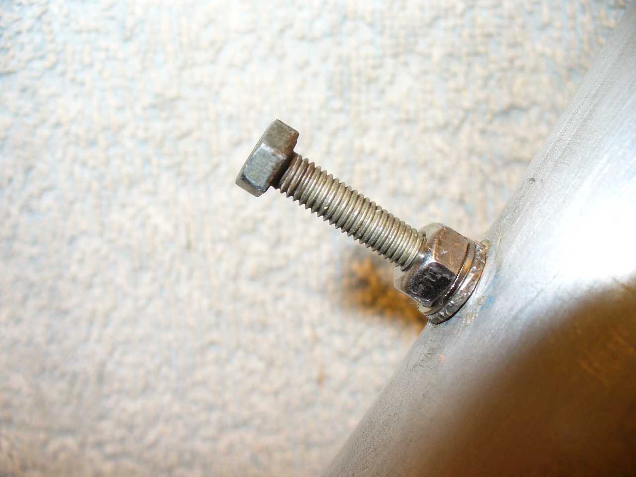

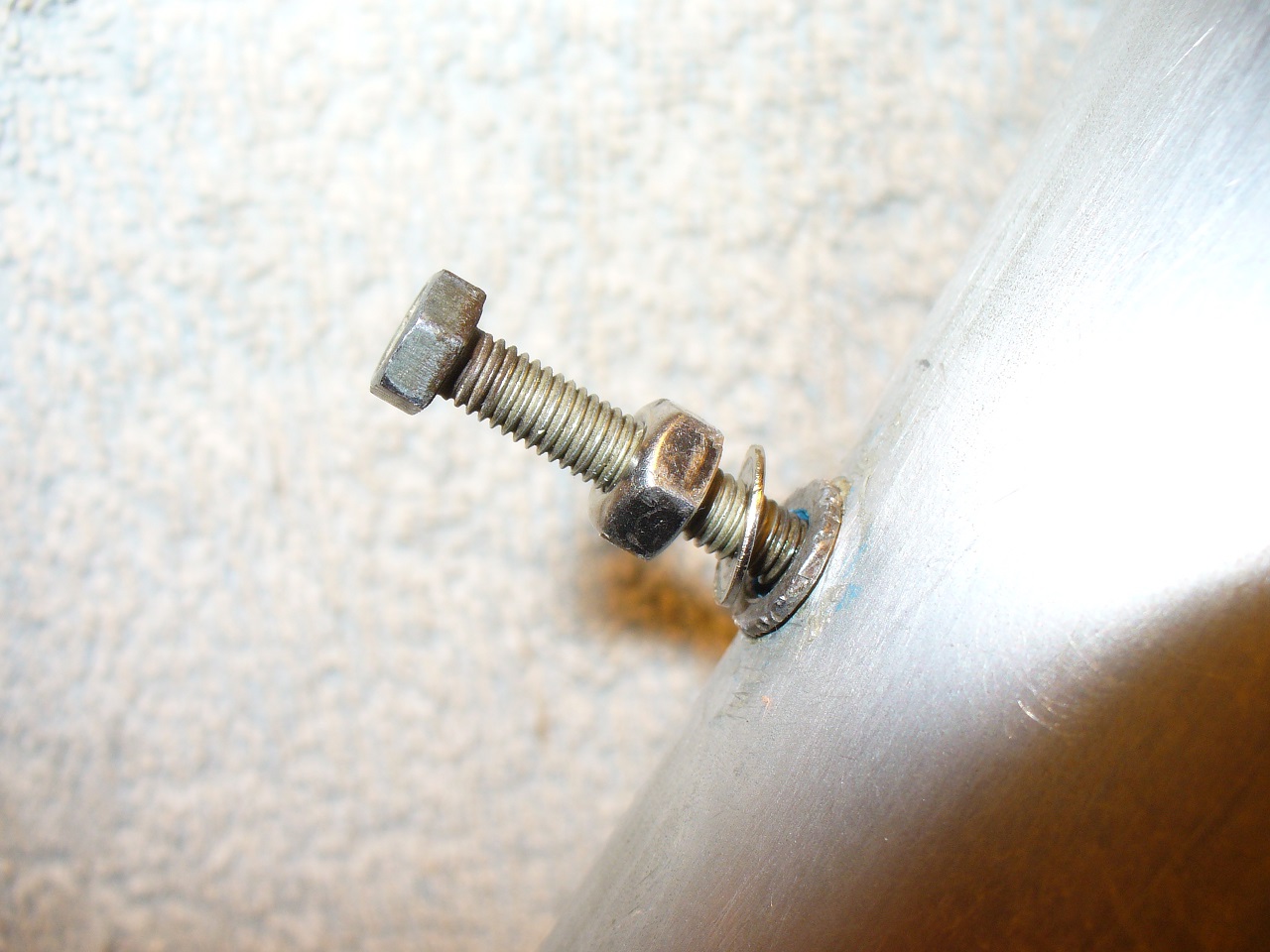

Мнениеот marsa » Чет Юли 24, 2014 9:27 pm
bobi108 написа:Завиваш болт с подходяща дължина във втулката, като предварително си навил допълнителна гайка и под нея подходяща шаиба.
Тъкмо реших, че съм открил топлата вода, идвам да си постна снимките и... се оказва, че не само че нищо не съм открил, ами и съм чел през редовете преди време :praying:
И така:
(242.32 KiB) 243 пъти
(238.34 KiB) 236 пъти
Този метод действа добре и с него може да се стегне нита доста повече, отколкото с QR метода - изпробвано. Описанието на Боби е отлично, няма какво повече да се каже.
